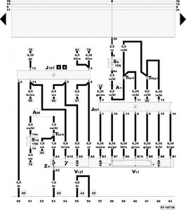

    Наружное зеркало складчатая система, блок управления, зеркала с памятью, блок управления, наружное зеркало на стороне водителя
    J267 - зеркало памяти блока управления
    J351 - наружное зеркало складчатая система, блок управления
    S8 - предохранитель в коробке предохранителей
    S14 - предохранитель в коробке предохранителей
    T6z - 6-контактный разъем, темно-коричневый, разъем пункт 1
    T10a - 10-контактный разъем, черный, в двери водителя
    V17 - электродвигатель регулировки зеркала на стороне водителя
    V121 - складные зеркала двигателя, сторона водителя
    Z4 - обогреваемый наружное зеркало на стороне водителя
    44 - точки земли, нижней части левой стойки
    95 - соединения с массой-1-, в Регулировка сиденья жгут проводов
    A1 - положительный (+) соединение (30a), жгут проводов приборной панели
    A20 - соединение (15а), жгут проводов приборной панели
    * - Зеркала с ретракции

    Что-то я не понял, к чему эта схема. Ни кнопки, ни обогрева заднего стекла :shock:
    Тогда уж здесь на стр. 1/24.
  5. knyazevpit
    knyazevpit Старожил
    13 июн 2012
    5.147
    Коми респ.
    А6C4 2,6Q АКПП 97г.
    Я показал схему подогрева зеркал, где видно, что питание обогрева идет от шины А20 (15а), а ваша схема только подогрева заднего стекла.:cool:

    Ясно. Хотя в схеме по первой ссылке все есть. Кстати, эта шина А20 - на самом деле простое соединение нескольких проводов в одной точке. Т. е. провода зачистили с краю, соединили вместе, обжали кусочком трубки и заизолировали изолентой. Все это находится, как правило, внутри жгута других проводов. Просто так хрен доберешься.
  9. knyazevpit
    knyazevpit Старожил
    13 июн 2012
    5.147
    Коми респ.
    А6C4 2,6Q АКПП 97г.
    А кто оспаривает, что А20 это не "скрутка" проводов?
