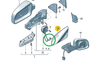

    А что за подогрев включаешь ? НЯЗ - в А6С6 подогрев зеркал никак не включается - аутоматический.
    Зайди ВАСЕй и проверь кодировки дверных блоков - отдельный бит ОТключает подогрев зеркал:
    C09,+0000256 = Mirror Heating NOT installed
    ^^ отдельно в 42 и 52 блоках.
    Вот статейка - в принципе и не снимая стекло, визуально можно увидеть наличие проводов подогрева и их подключение.
