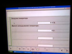

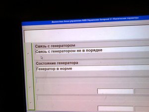

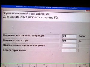

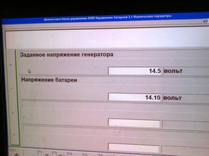

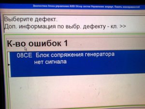

    Прочитал всю тему ответ на свою проблему не нашёл.Подключил комп стер ошибки ,остались ошибки по генератору.Не работает обогрев зеркал и заднего стекла.Сначала показывал генератор выдаёт 14.2v,а зарядка 11.2,оказывается не был прописан аккумулятор.Прописал теперь остались ошибки по генератору и не стираются.Фото прилагаю ниже:)
  10. Дмитрий А898МР
    Дмитрий А898МР Живу я здесь
    20 окт 2011
    1.987
    огонь A6С6 3.0TDI
    что делал с геной?
    как гену зовут?

    С геной не делал ни чего,такую купил.А где посмотреть название генератора,только когда разберу??:shock:
  14. Дмитрий А898МР
    20 окт 2011
    1.987
    огонь A6С6 3.0TDI
    если такую купил, значит лезь и снимай реле напряжения на гене, смотри, только оригинал
