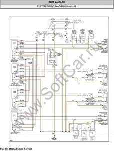

    Ребята, прошу не пинать сразу, поиск результатов не принес, а точнее что то принес,но все спорно. Имеется кожаный салон с обогревом передних сидений, также крутилки в климате, отсутствует проводка, помогите с адекватной схемой подключения:confused:

    По этой схеме делал обогрев заднего дивана с нуля.

    спасибо огромное,буду лапатить схемку, попробую еще "косичку" нарыть или хотя бы разъемы :thumbup:

    вот ек макарек))) я ее печатаю,а там настолько все расплывается, да и на мониторе собстна тоже не айс, нет ссылки на источник?

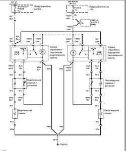

    глянь,оно?

    Оно, исходник плохо читабелен.
