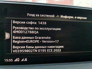

    Для дорестайла, если кому актуально можно обновить базу gracenote, сейчас 17. Ставить отдельным файлом с sd card. Чуть позже допишу, откуда скачавать. Там же лежит последний патчер для MIB версия 2.8.

    По идее и рестайл может ее скушать? Конечно интересно обновить.

    Сайт https://mibsolution.one
    Log и Pass: guest
    1) Mqb_solution - mhi2_harman - firmware там архив gracenote2, устанавливается как обновление карт, не через красное меню
    2) в корне в папке M. I. B лежит патчер всем известный последней версии
    3) в папке Mqb_solution есть папка radiostationdb, там прога для обновления значков радиостанций, но не работает для наших машин, надо править метаинфо. Если кто разберётся напишите как.
