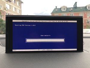

    Начал накатывать обновление 2161 как было прописано вот здесь - https://www.drive2.ru/l/590288486486032432/
    Всё шло хорошо, проценты заполнялись, устройство перезагрузилось в синее меню, там тоже проценты заполнялись, вроде обновление поставилось, устройство еще раз само перезагрузилось и сейчас уже минут 30 вижу вот это:
    Что делать? : )

    Пока ждать, я бы подождал еще пол часа закрыть машину и через час вернуться - дать уснуть, если не поможет - надо искать кто восстановит, это точно делается. Если машина на гарантии - морду кирпичем и на сервис, я не я и хата не моя.

    Но в целом нормально когда при обновлении устройство заходит в синий экран?
  16. VVZ
    VVZ Новичок
    4 май 2010
    35
    Заглушил, закрыл, меню висит уже больше часа.
    Подумываю клему на 10-15 минут отсоединить и всё сбросить. А то боюсь этот синий экран до завтра нахрен аккумулятор посадит.

    если не тухнет, то конечно надо скидывать клемму

    Мда... обновился. 10 минут со снятой клемой, а синий экран не ушел. Попробую на 20 минут оставить, но не думаю, что что-то изменится. В общем нашел приключения на свою попу.

    Ждать нет никакого смысла, только аккумулятор высадите. Голова ушла в рекавери. Я проходил это уже. Посмотрите мои посты месяца 3 назад. Я там описывал, что делал. А в рекавери голова ушла именно из-за того, что Вам ранее в ней уже что-то активировали. У Вас скрипт создал backup файлы с рабочей системы. Надо подключиться с компа через витую пару или через USB-UART и перезаписать файлами из бэкапа. Если Вы с компом на Вы, то лучше к спецам.

    ну запорол прошивку - может какая проблема с флешкой, может прошивка скачалась криво - в общем есть где запороть
    Это чинится, да и оно того стоило точно - будет новая прошивка с картами, что как не крути полезно - я по трассе всегда карту вывожу на экран, чтобы в повороте не улететь. Так что не расстраивайся - найдешь кто починит
