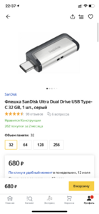

    Спасибо огромное за карты!
    Тоже скачал архив и без проблем с первого раза установил на Ауди а5 2020 года. Специально для этого купил флешку - sandisk ultra dual drive usb type-c 32 gb.
    Не появилось на горизонте случаем новое обновление?
