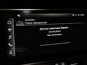

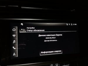

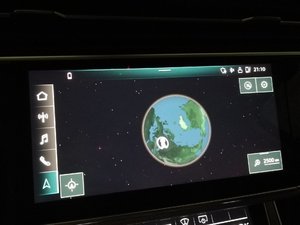

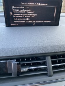

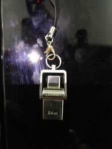

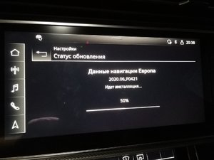

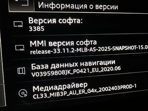

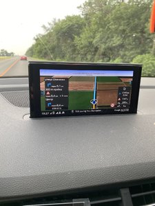

  17. bill48
    bill48 Новичок
    7 янв 2021
    75
    Липецкая обл.
    Q7 45TDI 2020
    #57 bill48, 27 июн 2021
    Докладываю громким голосом: все сделано по инструкции, время на обновление чуть больше часа, обновление стало норм. Юзать буду дальше, пока не знаю разницы. Огромное СПАСИБО нашему другу zlt за поддержку! Надеюсь и дальше будет поддержка форумчан с его стороны! Фото отчет в прицеп. Плюс китайское "чудо" на 64 Гб, которое давно юзаю с телефоном, теперь в машине. С одной стороны USB (комп закачка), с другой стороны type C ( телефон, машина).
