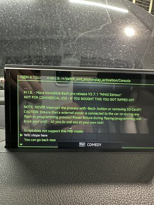

    M.I.B. - More Incredible Bash установил, все патчи, включая feccontainer.fec сделал, ошибку 5F пропатчил. Все работает но вот карты новые не устанавливаются, пишет что не видит данных для обновления на сд-карте. Poi с камерами установились на старые карты.

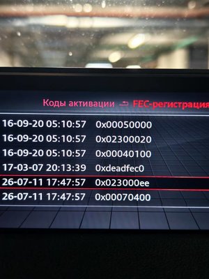

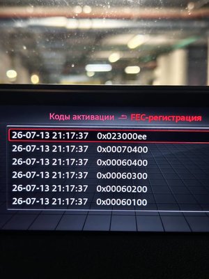

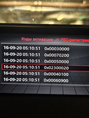

    Карты качал последние Р450 (26) не взлетело, потом прошлогодние на 25-26гг Р430 - тоже не ставятся. Флэшки пробовал на 32 и 64 гб, форматировал и в ntfs и в fat32 обе, результата ноль. Коды активации вроде правильные, присутствует 0х023000ее (вроде он патчит от лицензий?). Единственное что не форматировал базу навигации через MIBash. Надо это делать или я что-то недопонимаю?

    Тут либо не так пишете данные на карту, либо сама карта кривая - ключ пропатчен верный. Все должно устанавливаться нормально, без всяких форматирований через bash.

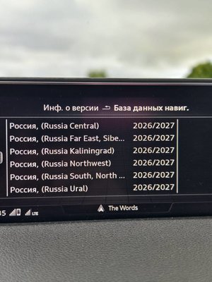

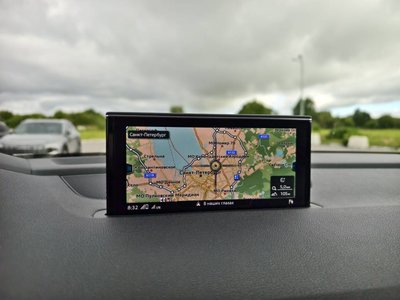

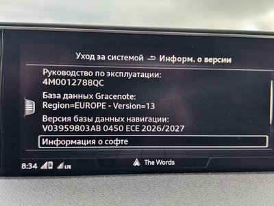

    Фух, долго я возился с разными версиями софта, картами, форматированиями и т.д. Дошел до того что б сделать формат бд нави, в итоге остался и без своих старых карт и без новых:facepalm2: Но сегодня проблему решил таки. Нашел патченные уже карты 2026-2027 EU Maps for MIB2 High (P450)_anyFEC_by_Duke для установки которых не требуется править fec. И они установились. Теперь у меня самые свежие карты)). Кстати, кто то писал что последняя обнова ломает все, так как регион перенесли - у меня ничего не сломалось, работает EU. Если кому то надо, скину ссылку на ядиск

    Она не все ломает, она предположительно "ломает" возможность устанавливать российские карты на магнитолы с EU регионом. Гипотетически, теперь чтобы установить карту России, нужна голова с азиатским регионом. Но если уже есть сами карты пропатченые, а не голова, тогда возможно эта проблема уже неактуальна.
