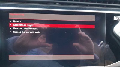

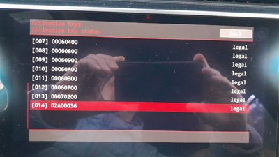

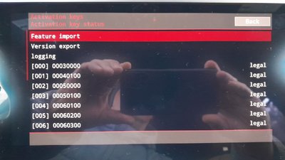

    Не знаю как на дорестайле, но думаю так же. Лицензию можно посмотреть в разделе Activation keys, в самом конце (014). У меня до добавления новой лицензии было так

    Друзья, всех с наступившим, всех благ и мирного неба над головой! Хочу продолжить тему и поделиться мыслями, услышать ответ, пояснения, подсказки. Машине 5 год, обновлял карты файлами с этого чата, раз 5 или 6 , уже не помню. На последнем обновлении процесс прервался на 30 %, появилась впервые запись об отсутствии лицензий. После изучения темы, узнал о сервисе, как в чате , так и салоне (в Москве), где предлагают разблокировку лицензий, обновление карт. Цена вопроса от 5 до 30 К , многие считают разумной...Немного углубил знания, узнал про сервисный режим ГУ, узнал что сейчас у меня всего 5 лицензий. Загрузка последней (Р1320) версии через штатное меню не прошло, попробовал через сервисное, все обновления зашли в систему , 5 из 5 частей, все стало на место. Сейчас у меня показывает 6 лицензий, при этом последняя - 02А000F0 и последняя версия карт, при этом - Р1320!
    Задаюсь вопросом : может лицензии и не нужны (и 20К трат) вообще, если обновлять карты через сервисное меню. Надо только само обновление, которым ещё кто-то здесь делится, за что огромное спасибо! Вопрос снимется, если кто-то ответит на него технически грамотно или практическим путем, при следующем потенциальном обновлении собственными силами.

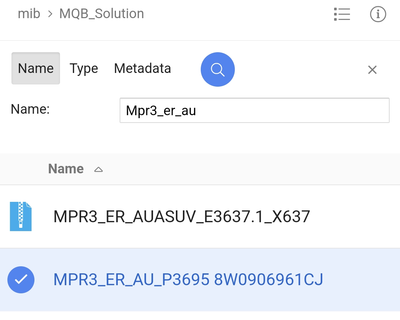

    а на mibsolution какая то версия 3695, которая для MHI3

    12
    Audi Q7 2021
    С миб солюшн скачал 3695. Встала. Беспроводной аа не появился, так как надо ещё блок коммуникации обновлять. прошивки для него бесплатно не нашёл.
    Но карты работают... Немного текст поменялся. Пока другой разницы не увидел.
