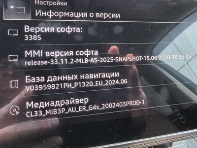

    У меня эти карты Р1320 стоят, Михаил давал ссылку. Действительно 06.2024. Только обновлял не через "Уход за системой", а через инженерное меню.

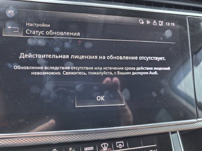

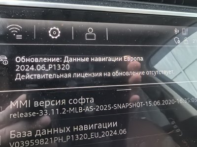

    В очередной раз ничего не получилось! На 30 % обновление слетело, с ошибкой. При этом база данных после включения указывается новая, свежая!!! ...При попытке переустановить появилась новое предупреждение об отсутствии лицензии. Возможно из-за начала защиты от обновления ?...Софт сам старый, 2020 год - 3385. Есть кто, с опытом обновления софта и пониманием по лицензии ?

    Мне все сделал удаленно Михаил. Софт мне скинул, под его руководством я обновлял, сейчас 3595. Лицензию добавил он. Обратитесь к нему, уверен проблем не будет.
    ЗЫ. Полагаю, что у вас проблема не из-за софта, а отсутствия лицензии, которую надо добавить. Посмотреть, есть ли лицензия можно в красном инженерном меню.
