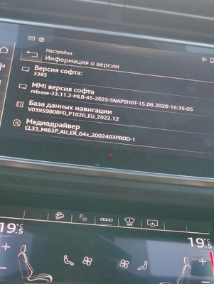

    Свежие карты для MIB3 (Из того что есть на сайте myaudi)
    Версия карт P1020_MIB3_EU_2022.12 (02A00036)
    Распаковать на флешку и в машину.
    https://disk.yandex.ru/d/bkAvjE8Ks3qMoA
    Предыдущие были P0930_MIB3_EU_2022.06 (02A00030)
    Garik_q7 и Серёга 197RUS нравится это.

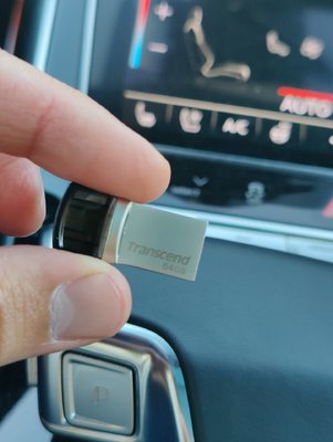

    Использовал флэшку transcend 64gb, usb-usb type C, формат exFat.

    Спасибо за обновление, отлично установилось!

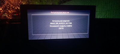

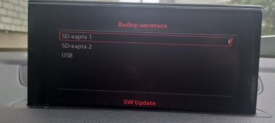

    Здравия желаю. Хотел обновить MIB2. Вставил sdcard 32gb fat32 с прошивкой /patches/MHI2_ER_AUG22_K2161_MU1421_PATCH в солот SD1, зашёл в красное меню, обновление, и показывает выбор неактивных носителей (фото1). Вставлял в разные слоты, в том числе и usb. Ни один из носителей не становиться активным. Если запускать в обычном режиме MIB2, то слоты и флешка читаются. Что делаю не так, подскажите. На фото 2 моя текущая версия.
  20. ioann
    ioann Старожил
    24 ноя 2009
    5.366
    Если на папке написано "патч", то может в самой папке и не прошивка вовсе? А то, что написано? Не?
