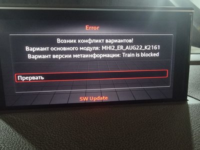

    Ну и вообще хотел разобраться, почему блокирует обновление. Может у кого было такое? 20230709_205240.jpg

    Разобрался, перепутал сдешки местами:facepalm2:
