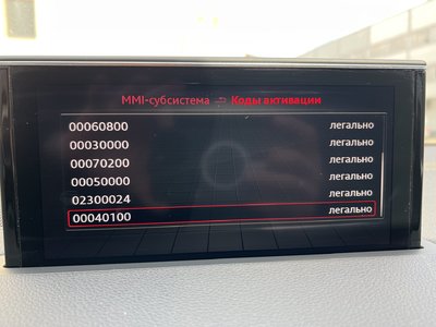

    Коллеги, подскажите пжлст. Q7 2018 модельный год, Прошивка P5092 с модулем 1329. Fec код 00024, делаю по инструкции, ставлю мибаш, но код не обновляется на свежий, так и стоит 00024. Может быть что-то делаю не так, просьба сориентировать. Пытаюсь обновить карты на свежие, сейчас стоят 2019/2020

    1.После зеленого меню надо еще патч накатить под свою прошивку, сделали?
    2. FEC не обновляется, он остается, просто в конец списка добавляется еще один с 00хх на конце. Для установки карт этого достаточно

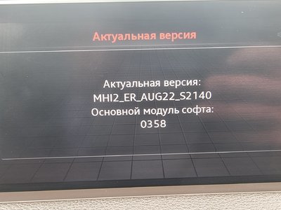

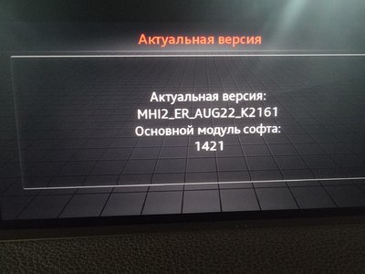

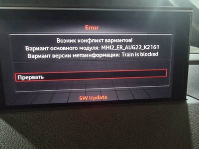

    Подскажите пожалуйста... Перечитал всё на три раза, скачал прошивки, начал обновлять. Первую залил, всё нормально, а дальше не пошло. 20230530_130238.jpg 20230709_185045.jpg 20230709_205240.jpg

    А зачем обновлять? Патчи уже существуют для всех вариантов прошивки
