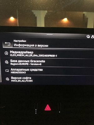

    Извинясь, что не совсем в тему, но в ветке Q5 мертво. Имею проблему с отваливающимся Carplay на Q5 2021, одна надежда на обновление прошивки. Версия прошивки mhi3_er_au_p3385 - где можно скачать, сталкивался кто с такой версией?

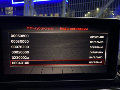

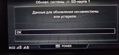

    Скачал , но установить не дает пишеи что данные не совместимы или устарели.Код активации до 2028 г,на sd карту надо записывать MIB1 и MIB2 ?

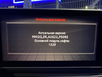

    1. Скачиваете с Github по ссылкам из инструкции патчер (универсальную ломалку) и (другим файлом) полный набор патчей (он накатывается после патчера уже под конкретную версию софта)
    2. Записываете патчер на SD карту как написано в инструкции, в папку patch подкладываете папку (не файл) с патчем под вашу версию (его выбираете еиз общего набора патчей по тому, что у вас написано на скрине "Актуальная версия").

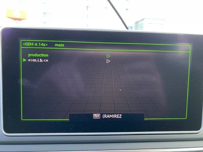

    Спасибо большое. Обновление вроде всё установил. Всё перезагружалось. Потом зашёл в зелёное меню и там не понятно куда нажимать))) на картинке всё по другому. Названий таких нет совсем((((

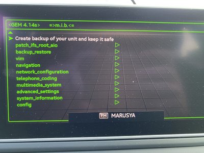

    Там при входе два раздела
    production (это заводское меню)
    MIB (это как раз ломалка)
    Вы, наверное, зашли в продакшн. А надо в MIB

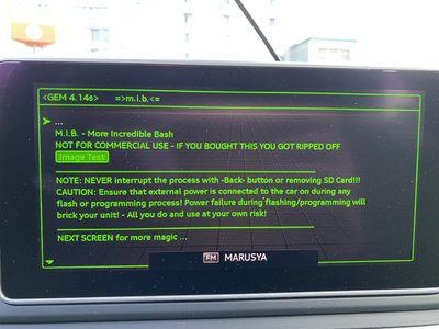

    куда там дальше? всё просмотрел. ничего не нашел.

    Если накатывать патч, то patch_ifs_root_aio
    потом жмем на эту кнопку
