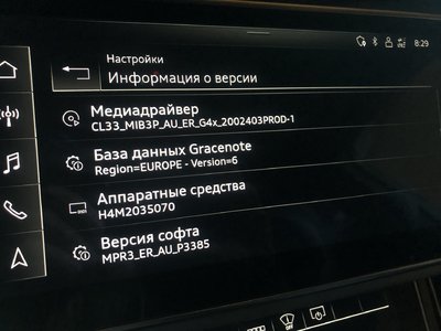

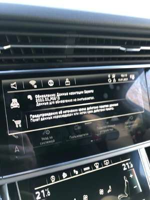

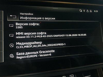

    Всем доброго дня. Мне пригнали машину из Германии. Q7 MY2021. И на ней почему-то нет штатной навигации. Вернее она есть, но не загружается, и карт, видимо нет никаких. При нажатии на кнопку навигации идет процесс инициализации, который постоянно болтается примерно на 7-10% и дальше не идет. Я зарегался на сайте my.audi.com как из Беларуси и скачал последнее обновление карт европы 2023, которое здесь тоже выкладывали. Купил переходник своей флешки на usb-c, но обновление не считывается. То есть машина видит, что на флешке есть обновление карт, но не может установить. Подскажите, плиз, что делать. Это с флешкой проблема (как тут у многих было) или причина кроется в другом? Флешка у меня 128 gb специально ее даже переформатировал в fat32чтобы было как в инструкции. Как видно, в сведениях о системе никаких данных по навигации нет. Последний скрин с ошибкой обновления (сорри за качество, сразу не заметил, что криво сфоткал).

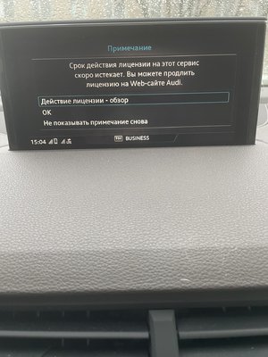

    У меня сегодня высветилось: скоро окончание лицензии. Продлить на сайте Ауди? Провалился в меню: действует лицензия до 28.02.23. Все это влияет на спутниковую карту, пробки и тд. Отключится без оплаты? Кто это уже проходил?

    Так у меня до 03.2023 а не 2022 и вот что система пишет. Залочится или нет?

    Вот еще раз. При запуске Двс вылазит
