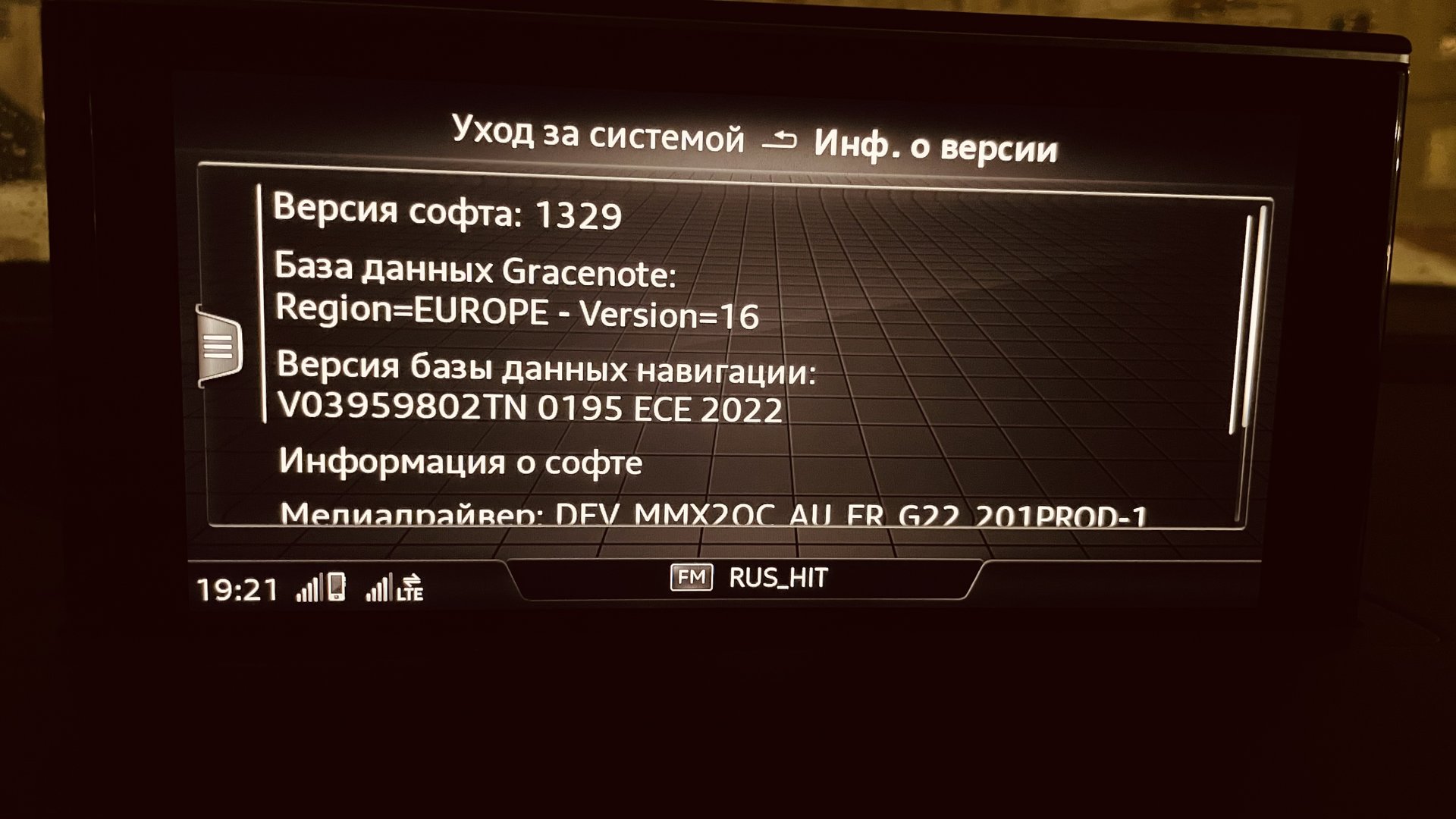

  11. Beloys777
    Beloys777 Участник форума
    28 окт 2021
    142
    Ханты-Мансийский АО
    Audi Q7 TDI 2017
    Смотрю у вас прошивка стоит 1438 а у меня 1329, я могу обновить спокойно через флешку?
  12. -Альт-
    -Альт- Участник форума
    16 апр 2011
    464
    BMW X7 M50d, Audi q5 fy
    нет, у нас разные головы и как следствие разные прошивки, у Вас более современная голова с процессором qualcom. Ваша прошивка начинается на mhi2q, моя mhi2
    Beloys777 нравится это.
  13. Beloys777
    28 окт 2021
    142
    Ханты-Мансийский АО
    Audi Q7 TDI 2017
    #254 Beloys777, 13 апр 2022
    Спасибо за быстрый ответ. У меня сейчас ват так, есть обновление чего? Я так понимаю gracenote можно обновить на 17 или ещё выше есть на сайте есть 21 но не знаю моя или нет
  14. -Альт-
    16 апр 2011
    464
    Да 17 можно поставить, но у Вас не значительные наверно отличия будут я с 6 версии на 17 переходил. А прошивка головы у Вас крайняя для Вашей модели.

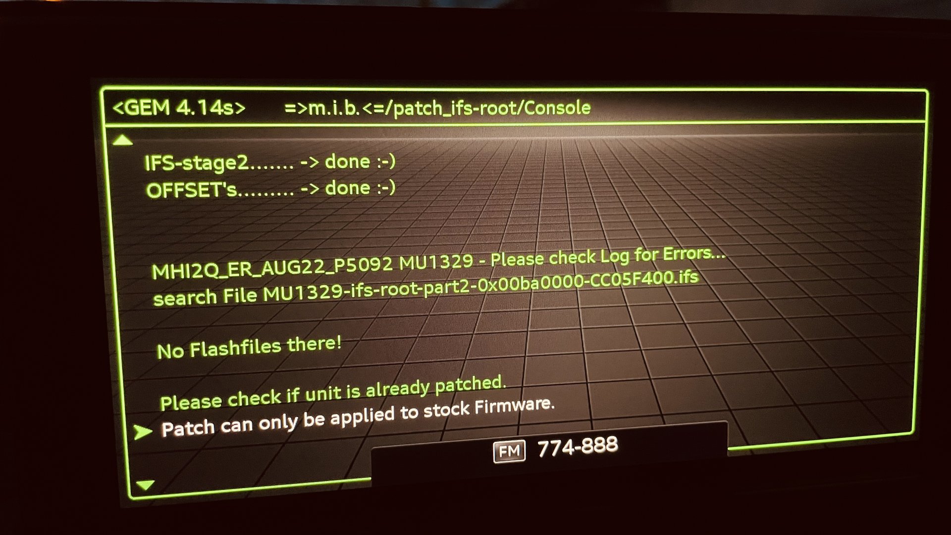

  16. Beloys777
    28 окт 2021
    142
    Ханты-Мансийский АО
    Audi Q7 TDI 2017
    Скажите, почему мибаш, я так понимаю не срабатывает до конца, выдает вот такое. Как с этим бороться, хочу просто продлить ключ на карты. Прошивка по данной инструкции установлена ранее.
  17. -Альт-
    16 апр 2011
    464
    Там в инфофайле к мибашу ссылка на телеграм канал разработчика, думаю лучше туда написать
