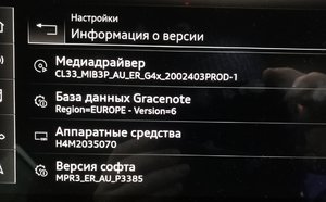

    Похоже уже не MIB, похоже новый формат MPR3 (MPR3_ER_AU_P3385)

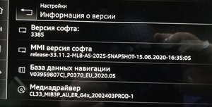

    Увидел в версии софта цифру 2025, предположил что 4 года. Один из продавцов подтвердил, 4 года бесплатной поддержки, далее что будет неизвестно? Скрины с авто выкладываю, может кто что распознает по этим фото и даст подсказку за основу.

    :). Это не о том цифра. Все сроки действия лицензий - до какого года и дня, в другом разделе.
    Очень удивитесь, но платная :)
    MIB3. Насколько мне известно фирмвари свежее пока нет :(. Живем с глюками :(
    Навигационные данные P0370 у Вас изрядно старые. Cвежие обновления по эфиру P0550.
    Обновления с флешки P0421 (им порядка полугода)я выкладывал здесь. Свежие с флешки должны быть в течении месяца.

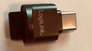

    Отформотировал флешку в FAT32, записал на обновление и через переходник USB3.1-USB-C подключил, при обновлении машина первый раз выдала ошибку на 52%, второй раз на 4% и третий раз на 97%. Но при этом информация о версии карт изменилась. Что я делаю не так?

    Вы все делаете так. Просто MIB3 глюкав настолько, что не все USB флешки кушает. Ошибка при обновлении в произвольном месте. При этом эти-же флешки нем-же 5.1 аудио и видео крутят без малейших проблем. И на переходниках телефон со всеми CarPlay и иже с ним работает.
    У меня, например, не заработала ни одна из 4х разных USB флешек ни на одном из двух переходников USB->USB-C
    Кардридер-же под USB-C - заработал без сбоев.
