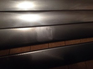

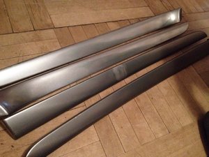

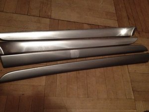

    Всем доброго вечера ! Задался вопросом по обновлению вставок салона , которые под алюминий сделаны. Снял первую для опытов вставку переключения КПП. Сначала попробовал щёткой, губкой, даже немного наждачкой(мелкой) после неё остаются царапины. Щёткой оттирается, но очень медленно, решил взять у жены жидкость доля снятия лака и был очень удевлён, практически моментально снялось старое зацарапанное и потёртое покрытие и остался красивый и блестящий алюминий. Без задиров и царапин. Решил выложить, может кто то решит тоже обновить немного свои вставки.:nod::nod:

    алюминий покрыт лаком. оттереть сольвентом. но надо покрасить лаком по новой. иначе алюминий окислится и будет тёмно серый
