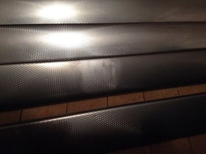

    Всем доброго вечера ! Задался вопросом по обновлению вставок салона , которые под алюминий сделаны. Снял первую для опытов вставку переключения КПП. Сначала попробовал щёткой, губкой, даже немного наждачкой(мелкой) после неё остаются царапины. Щёткой оттирается, но очень медленно, решил взять у жены жидкость доля снятия лака и был очень удевлён, практически моментально снялось старое зацарапанное и потёртое покрытие и остался красивый и блестящий алюминий. Без задиров и царапин. Решил выложить, может кто то решит тоже обновить немного свои вставки.:nod:

    На первом фото две верхние вставки уже очистил, нижние ещё нет, только небольшой кусочек для наглядности ! Вживую смотрятся намного лучше и ярче !

    ничего удивительного! просто снят жидкостью.... лак на вставках :hi:

    Пожалуй теперь лучше будет лак как-то восстановить.. Мне думается, что алюминька без покрытия начнет темнеть.

    можно будет полирнуть, но темнеть она начнет быстрее чем если лаком покрыть
    афтор облейте лаком и установите и забудете на много много лет
