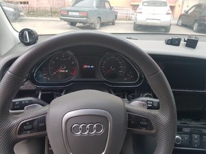

  20. SergoV
    SergoV Участник форума
    2 апр 2009
    113
    A6
    Но на с6 кузове в приборке RS появляется заставка Rs в маленьком окошке
