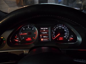

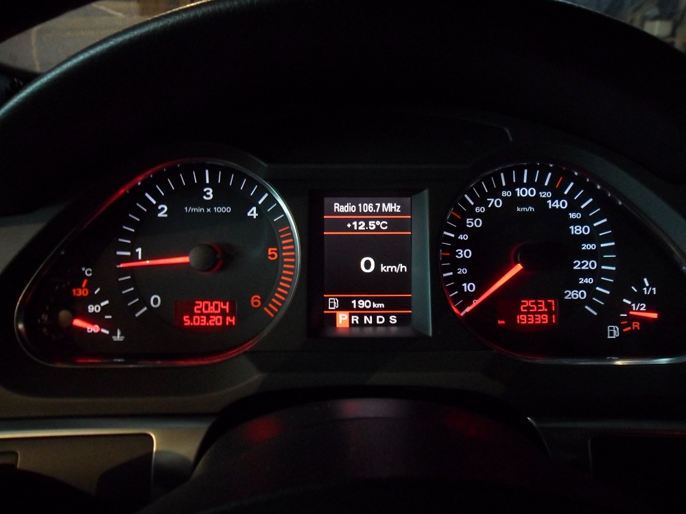

  18. Sergey_67_rus
    Sergey_67_rus Новичок
    29 авг 2012
    88
    Смоленская обл.
    A6 3.0 TDI Q 09
    #58 Sergey_67_rus, 6 мар 2014
    А вот что получается.
    До и после. Спасибо Владу и Петру.
      224,9 КБ
      591
      217,6 КБ
      919
  19. nik84
    nik84 Участник форума
    25 мар 2012
    369
    A6/c6 2.0tdi 07г.
    Так у Вас почти лето - 12,5 тепла. Хорошо.
  20. Sergey_67_rus
    29 авг 2012
    88
    Смоленская обл.
    A6 3.0 TDI Q 09
    Машина стоит в боксе.
