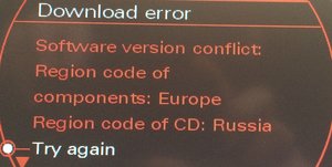

    Это же обновление шло ещё с версией 5150. Разница с тем диском о котором ты говоришь в том, что первый диск для региона Европа, а твой для России.
    Но главное то, что если в MMI с завода стоит версия 5530, то телефон уже 100% не требуется обновлять.

    Первый не нужен.
    Я не знаю какой регион версия 5530.
    Если MMI примет диск 6030 и предложит обновление, то обновляйся. Если нет, значит через промежуточную версию 5540, она установит регион Россия.

    что делать
      176,4 КБ
      175

    народ подскажите в чем дело ?
    скачал 6030 записал на 2 диска
    CD 1 - telefonupdate
    CD2 - H2_Hi_Ru_K304
    загрузил cd 1 считал и написал вот такую фразу
    у меня сейчас стоит 5570 , что делать ?
      176,4 КБ
      156

    хотел обновить до 6030 , у меня щас стоит 5570 , записал ее (6030) на два CD , вставил первый и сразу же система стала ругаться, как быть и в чем именно дело
    sofrware version conflict:
    region code of components: Evropa
    region code cd of : Russia
