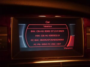

  1. datiko
    datiko Участник форума
    31 дек 2005
    156
    A6/C6 3.2 qattro
    не могу понять какая версия прошивки :(
      55,8 КБ
      598

  3. Refic
    Refic Живу я здесь
    3 июл 2013
    3.119
    A6 ABT 3.0TDi
    #103 Refic, 17 авг 2014
    На просторах Интернета пишут, что это японская версия.
    В общем, хз. Больше ничего нигде нет
  4. igor33
    igor33 Заблокирован
    19 июн 2010
    19.975
    А6/С6 3.0i Q 05
    Версия 0720, рынок пиндостана не Япония.
    31 дек 2005
    156
    A6/C6 3.2 qattro
    #105 datiko, 18 авг 2014
    можно(стоит ли) её обновить? причем тут Америка, он из японии
  6. Xeus
    Xeus Живу я здесь
    7 янв 2006
    2.912
    Казахстан
    Q7 3.6 FSI BHK Америкос
    #106 Xeus, 18 авг 2014
    При том, что в Японию идут "американки". Обновлять можно. Если хорошо поискать - то тут есть тема как обновить американца. и переход на Европу а затем обновление до 6030 я тоже писал как сделать.

  7. datiko
    31 дек 2005
    156
    A6/C6 3.2 qattro
    всем большое спасибо за внимание!
    извините,но я немного растерялся
    машина куплена в японии. У нее даже спидометр в км и все равно американская прошивка мми?
    VIN : WAUZZZ4F65N033320
    как узнать на все 100% что американка?
    вот почему я думал обновится:
    1) как я писал раньше http://www.audi-club.ru/forum/showthread.php?t=396366
    полоса частот радио является слишком узким до 90 mhz (Радио 4E0 910 541 E )
    2)в меню мми на половину всё по японски. Изменить только несколько меню смог (NAV, INFO,AST,TEL остались на япнскм :confused: )
    3) когда я врубаю MMI там по стартапу установлено чтения японской дорожной карты + показывает непонятное меню этой карты и после того включается CD Player (http://www.japanetccard.com/)
  8. Xeus
    Xeus Живу я здесь
    7 янв 2006
    2.912
    Казахстан
    #108 Xeus, 18 авг 2014
    хм... у меня выдает : Рынок сбыта Европа :shock:
    пробуй тогда 5150 залить, если американка - поругается на регион. заливай через обычное обновление. в Bootloader НЕ ЛЕЗТЬ!!!!!!
