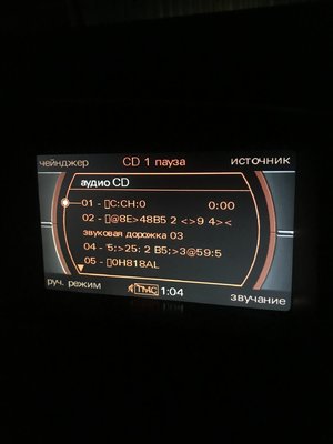

    #661 yiloo, 13 авг 2022
    да нет вроде, и еще проблема с климатом, когда нажимаю setup то крутилки работают +- а основная шайба не работает, например чтобы выбрать синхронизацию,тип как для подтверждения

  7. yiloo
    yiloo Новичок
    18 июн 2022
    9
    сегодня звук вообще пропал)), на кнопки не реагирует, звучание тоже кнопка не работает, запил музыки и вставил диск и так стало)

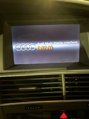

  8. StasMaks
    StasMaks Новичок
    17 фев 2023
    1
    Добрый вечер! Следующая проблема закачал на диски прошивки. На автомобиле была 0500. Успешно установил 1100. После успешной установки прошивки 4220, произвел перезагрузку как и рекомендуется. И после этого MMI не может загрузится. Всё время идёт на перезагрузку. Есть ли вариант откатить каким-то образом на прежнюю прошивку? Или возможно какое-то другое решение данного вопроса? Посоветуйте пожалуйста.
