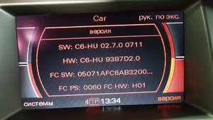

    7B6C1C85-3028-4EB4-BB65-225C7031841F.jpeg Ребята подскажите, я так понимаю что у меня стоит версия прошивки 10.7.0, с какой версии прошивки начать прошиваться и до какой версии ?

    а авто какое??? и от куда
    а в прочем в посте выше все есть

    Авто из германии ауди а6 с6 2004г

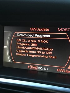

    Решил прошить для русского языка mmi 2g high с 0550 (вроде) на 2120. Решил пропустить 1100 почитав что она типо для Audi A8. Ну так вот где то сам машина заглушённая и 28% на 3/5 ОК. Помогите. AUDI A6 C6 ( I )

    a6/c6 3.0tdi 2005
    Надо ждать, у меня вышло почти два часа.Но я обновил не на заглушеном двигателе.

    Уже почти 3 часа так.... до сих пор жду

    5150 ставить сразу нужно было

    Я все пропустил (2 последних пункта) и у меня все вернулось как и было. У меня не обновился телефон и mmi hi может потому что у меня в машине не было телефона ( должен быть но когда я покупал машину его не было) может проблема в этом? То что mmi не смогла установить обновления на телефон потому что он отсутствует ? Если да то как можно это обойти?
