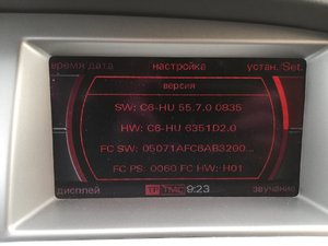

  6. dedulia
    dedulia Новичок
    9 июл 2010
    21
    Audi A6C6 3.0 Tdi 2007 ASB
    1. Да, во всех блоках у меня ОК после обновления.
    Как я понял версия для Pоссии 6030 кроме голосого управления- ничем не отличается от версии для Европы 5570.
    3. Попробую наверно поставить 6030. Может че изменится и заработает.

  8. Xeus
    Xeus Живу я здесь
    7 янв 2006
    2.912
    Казахстан
    Q7 3.6 FSI BHK Америкос
    1. при всех обновлениях было Ок?
    2. да
    3. сейчас у тебя какая стоит по факту?

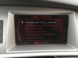

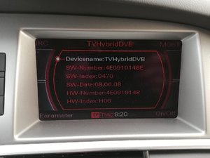

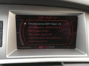

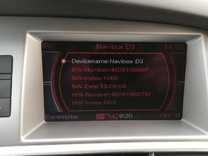

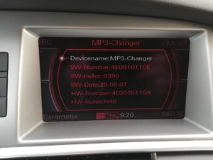

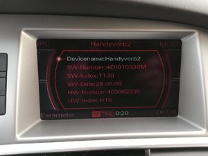

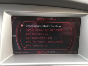

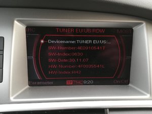

  10. dedulia
    dedulia Новичок
    9 июл 2010
    21
    1. Да. После каждого диска все ок. Прицепил фотки всех блоков.
  11. Xeus
    Xeus Живу я здесь
    7 янв 2006
    2.912
    Казахстан
    Короче модуль телефона (Handyvorb2) у тебя обновлен до последней версии (1130) и нормально работает
    Так что не парь мозг.
    Телефон какой?
