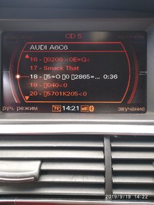

    Добрый день подскажите почему не отображает русский язык вроде все русифицировано но треки не отображаются
  6. fima76
    fima76 Живу я здесь
    2 июн 2012
    3.134
    A6 Avant 2,7BPP07г
    Диск так записан.У меня некоторые диски так же показывают.
  7. Masterz
    Masterz Живу я здесь
    16 июл 2006
    2.316
    Латвия
    A6 AvQt '08 2.7TDi 6HP
    Записывай инфомацию (имя трэка, исполнитель, ..) в MP3 таги - тогда увидишь результат поинтереснее. А имя файла - не то место, всё равно только начало видно.
  8. SkalpDJ
    SkalpDJ Новичок
    17 янв 2019
    2
    Украина
    Ну когда меняешь имя файла в теги на кириллицу то отображает , а вот латинские не отображает

    Есть программка tageditor. Так вот в ней видно что у файла есть tagID1 и tagID2. Так вот на экране мми отображается таг2.

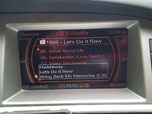

    Пример - всё латиницей. Вроде показывает. Позже посмотрю что-то с кириллицей.
    Прошивка 5540. Использую tagscanner для редактирования mp3 тагов.

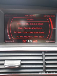

    A6C6 2007 после перепрошивки до 5570 (из 3 компактов) перестал работать блютуз. Второй компакт два раза прогонял.
    Пробовал скинуть сопряженные устройства, делать рестарт ММИ, заводские настройки. Не помогло.
    Пробовал есче раз перепрошить каждый диск, но по каждому диску выдало сообщение, что нету что обновлять.
    Блутоз активирован, проверил по VCDS.
    Может есть мысли?
  17. alex00
    alex00 Завсегдатай
    5 окт 2011
    885
    AUDI А6/С6 4F 2.0
    5570 состоит из одного диска 6030 состоит из 2 -х дисков

    Ни саусем. В известных источниках там 3 диска комплектом: 1. все версии в 5150; 2. Bluetooth; 3. 5150 -> 5570.

    Думаю может попробовать до 6030 зделать обновление?
