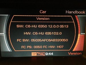

  8. musik_2009
    musik_2009 Участник форума
    6 июл 2013
    277
    Украина
    Q7 2008 4.2 BAR
    А У МЕНЯ КАКАЯ ВЕРСИЯ?
    И КАК ШИТЬСЯ (ПОШАГОВО)?
      98,7 КБ
      431
  9. igor33
    igor33 Заблокирован
    19 июн 2010
    19.975
    А6/С6 3.0i Q 05
    Сейчас ПО 1200
    СтавитьПО 5150
