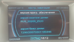

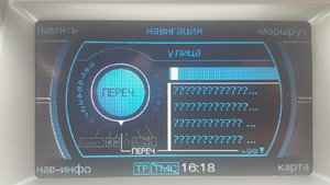

    Карты закачал, но почему-то весят они всего 500мв. Как-то совсем мало, на старом диске пол диска карты занимают) Ну не суть..... пишет, что не видит диск (вставьте диск DVD), а старый вставляю, видит, но вместо улиц знаки вопроса(((

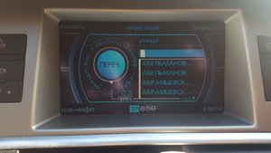

    Всё, всем спасибо! Заработало, но...... есть одно но которое мне не нравится, это улицы прописывать латиницей(((
    Кто знает, что можно или нужно сделать, что бы всё было на русском?

    я обновил mmi до последней 6030, у меня всё на русском

    поставте прошивку для России 5150 или 5540

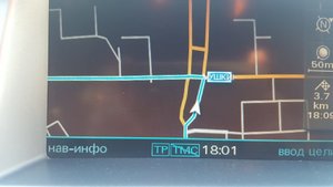

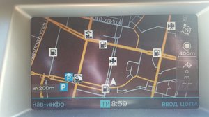

    Рано я обрадовался(((

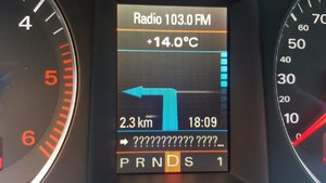

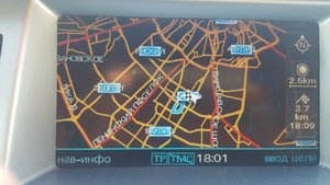

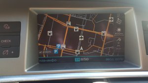

    А на старой машине вот так

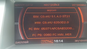

    Прошивки же если мне не изменяет память нужно накатывать по мере их выхода не прыгая через несколько или уже что-то изменилось?
    Где их можно найти?
    Вытаскиваем все диски из чейнджера, вставляем диск с прошивкой в 1 и тупо ждём? Если я правильно помню

    у вас прошивка 5140 смело можно ставить 5150 => 5540 => 6030(но смысла нет)
