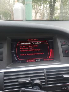

    Обновляю повторно, на этот раз загрузка этого компанента идёт очень медленно. Прошло уже 30 минут а он загрузился только на 73% 15549146043977968447704646725165.jpg 15549146043977968447704646725165.jpg

    В любом случае нужно ждать..

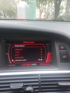

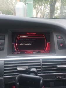

    После обновления повторного вышло это 15549153864281905634686330440435.jpg 15549154150385037905246442833512.jpg

    Перезагрузи ММИ.
    MMI neustarten Перевод с немецкого..

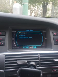

    Ну это то я знаю))))

    Запиши новый диск..
    После таких манипуляций, слетает кодировки в блоках. Проверь, что то может быть не активно, придется заново настраивать, кодировать..
