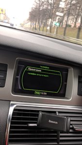

    Возникали ли у кого проблемы с блютузом?
    Mmi 2g блютуз не работает, предохранитель целый, версия мми ПО 5140
    При входе в 77 блок зависает, при нажатии tel никаого доп меню нет... Восстанавливаются ли блоки блютуз? может ли помочь прошивка если блок не выходит на связь? Если заменить блок надо ли снимать защиту?
    Адрес 07: Блок управления и индикации Label: 4L0-910-7xx-07-H.clb
    1 неисправность:
    00003 - Блок управления
    005 - отсутствует или неверные настройки / адаптация
    01303 - Приемо-передающее устройство телефона-R36
    004 - нет сигнала/связи
    Адрес 77: Комплект для подключения моб. телефона
    Не может быть достигнуто

    Всем день добрый... По вашему вопросу забейте в Гугл версии прошивки mmi и там на первой странице на самом верху есть версии с прошивками и как с ними работать.
    А по поводу адоптации я два дня назад делал у себя вот так ,,,, Через Васю диагноста зашёл в 07 блок потом адаптация а там в 12 канале поставил 0 в место 1го протестил и сохранил потом проверил ошибка ушла тоже были такие ошибки 00003 и 005

    Спасибо, всё прошло успешно, только у меня должно было быть 1, а было 2. Пять лет было у меня этo ошибкa 00003 и не мог решить её.

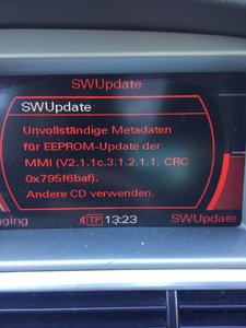

    Парни ,ситуация такая, стоит прошивка 0270 пробую поставить 5150 получается вот такая беда , я так понимаю мне нужно 1110 сначала накатить ? или проблема в чем то другом?
    UPD поробывал 1110 ,такая же беда

    День добрый всем я вроде видел такие ошибки в форуме может конечно и ошибаюсь ну скорее всего не правильно диски записал

    Писал образ через NERO и через Ultra ISO

    Я тоже писал через NERO в первый раз не работал потом сделал через алкоголь 120 на малой скорости и все заработало

    а какая ошибка была?

    Однозначно на малой скорости, можно и неро.

    у меня просто ошибка явно не с записью связана

    у тебя явно ошибка с чтением диска связана (ошибка чтения метаданных) - в 90% случаев решается перезаписью диска на самой малой скорости

    блин три болванки разными прогами записывал на минимальных скоростях
