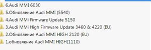

    1100_2120_3460_5150_5440_6030 у меня только такие. В папке 4220 отсутствует. Будем пробовать 5000-е и 6030
    4000-х прошивок у меня нет, может кинете сссылкой

    Тогда начинай с 5150

    В ссылке которую Ты выше дал,есть же 4220.

    Ой прошу прощения, там 3460 с непонятным расширением похоже под алкоголь.

    Всем день добрый.... Тоже была такая проблема не хотел считывать диск ((( тоже три кубика показывал и выплёвывал думал надо седиченьжер менять но оказалось что не правильно диски записывал через Неро ((( нашел алкоголь 120 и записал через него на малой скорости прошивку 5150 и все стало четко

    Потом прошился 5440 в этого все хорошо единственное теперь в блоке постоянно весит ошибка нужно сделать адаптацию блока вот этого не могу найти как это сделать если бы кто помог

    Ожила ММИшка, прошилась 2120, дальше будем пробовать обновлять. Как вы обновляли?

    Я сразу обнавил 5150 а потом 5440 и на этом остановился дальше у меня нет смысла вот осталось только адаптацию блока сделать надо искать как
