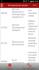

    День добрый всем ,,, я после прошивки mmi версией 5150 прошил ещё раз версией 5540 все работает печка ,датчики, язык русский ну вроде все хорошо но в блоке теперь постоянно весит ошибка 00003 блок управления из за этого может кондей моросить ? Подскажите пожалуйста

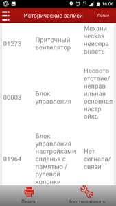

    Короче после незнания и свой глупости и нажатия кнопки бутлоудер пришлось прошить версией 5150 но при этом не работала печка ,,,прошил версией 5540 вроде все хорошо стало все работать но спустя неделю печка снова потухла и вот такие ошибки показывают кто что может подскажет ??? Может что адаптироват нужно или что ?

    1. у тебя датчик G395 вылетел - менять. По BEHR-Hella 6ZL351028361 - поэтому клима не работает
    2. у тебя механически (!!!) поломался придаточный вентилятор. это только лезть к нему и разбираться. Если не ошибаюсь стоит он под капотом, под жабо.
    PS: Лаунч еще и врать может. Лучше б VCDS (Вася) отсканировал

    Датчик меняй на радиаторе, а то так и закипеть можешь,основные вентиляторы тоже по идее работать не должны

    Наоборот, если G395 вылетает, то при включении климы вентиляторы воют как турбина.
    (сам прошел через это)
    сначала с этими ошибками разберись.

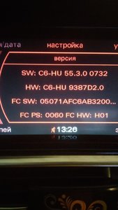

    Глянул у себя прошивку. Правильно понимаю,её номер 5530, выпуск 2007 года ?
    Как она,сильно косячная ?

    5530 вряд-ли 2007-го, более поздняя IMHO. На моей ноября 2007-го производства стояла 4220.
    Почитай тут - может поможет чего. 6030 йз-бы не стал (да и не стал) ставить.
    Многовато народу с най теряет блок Блюпупа.

    ну я просто подумал,что 0732 - это 32-я неделя 2007 года (ну как на покрышках) :D
    у меня интерес к прошивке возник только из-за того,что в теме "аккумуляторы" писали,что из-за неудачной версии прошивки может высаживаться аккум (превышен ток покоя и т.д.). Если за этой версией не замечено данного косяка,все остальное меня устраивает
    зы... а у тебя какая версия щас ?
