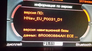

    CAR - > SETUP -> Установки (правая верхняя кнопка над шайбой), и там версия.

    Ну значит все правильно смотрел. Вот такое показывает. Теперь понять насколько старое ПО

    Это версия навигации, не MMI. Тут смотрел ?

    там по русски написано : Версия ПО!!!!!!!! Нажимаю все клавиши как написано. Причем навигация? как посмотреть тогда какая верся навигации, может у меня покажет версию ПО

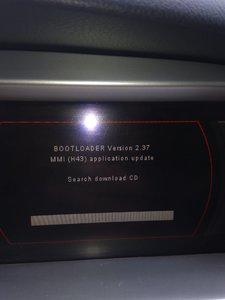

    День добрый люди помогите что делать с этой бедой ? Если ума нет считай калека

    диск с обновлением в сиди ченжер и будет тебе счастье

    Люди добрые а где взять нормальную версию 5150 для прошивки MMI просто сколько не нахожу вес всего 180 mb или это норм?

    Спасибо всем за помощь но у меня походу диски не кокие не хочет читать пишет что диск не найден видимо надо искать оригинальный диск

    В ченджере нужно вытащить все диски, а диск с прошивкой вставить в слот √1
    Если не прочитает то искать донора

    Нет не читает я все делал как вы и написали

    Может я не правильно диск записываю
