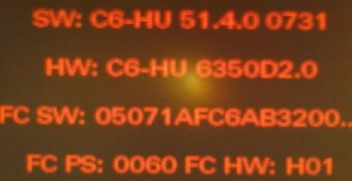

    Коллеги, Добрый день!
    Хочу реанимировать тему!
    Как я понял, у меня обновление 5140.
    Обратился в АЦ Ярославль сказали, что обновить систему можно только до 5400, ценником лишили дара речи…. У кого какой опыт, что посоветуете.

    Неужели три рубля запросили?
    А зачем вы вообще обновляете MMI, если не секрет?
    Ничего нового в 5540 кроме кирилицы в навигации не появится.

    Вы не поверите, запросили 7,5 тыс.руб!!!!!
    Но они утверждали про версии 5400.
    5540 кирилиц а 6030?
