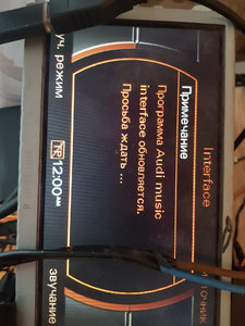

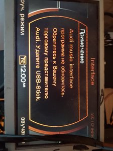

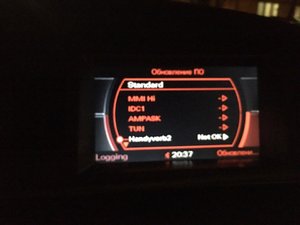

    попробовал 2 раза шиться, ждал и 40 мин первый раз, второй не стал прервал,ничего не выходит короче, пишет такую дрянь,Думаю плюнуть и шить уже 5540

  4. Xeus
    Xeus Живу я здесь
    7 янв 2006
    2.912
    Казахстан
    Q7 3.6 FSI BHK Америкос
    блок телефона не прошился. его вроде отдельно прошить можно, но я чет не знаю как...

    Полно в инете статей как шить с телефоном, вроде как 2 диска нужно, и тел шить 2 раза. может ошибаюсь, точно не помню. Загугли. С моей балалайкой та-же хрень?13 пост, там с ссылкой.

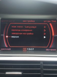

    Кто не мог найти версию
    Короче жмём Car, затем Setup, затем установки(кнопку справа вверху от крутилки) и... последний пункт - версия :)

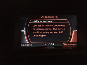

    уважаемые знатаки MMI 2G
    подскажите что за проблема такая? AMI 2G самая сырая 4E0035785
    Прошивка MMI свежая стоит
    при включении выдает такую ошибку

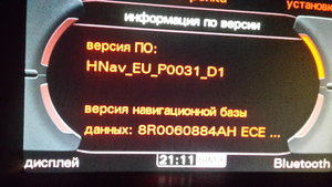

    Подскажите насколько старое у меня ПО.
  18. ВасиличЪ43
    ВасиличЪ43 Старожил
    19 фев 2015
    7.308
    Кировская обл.
    Безлошадный..
    Это версия навигации.. А нужно... Где 63 30 версия прошивки..

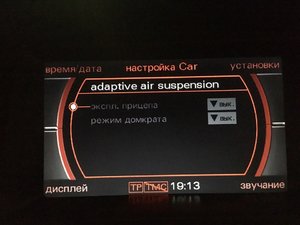

    Подскажите не могу сообразить а как посмотреть версию ПО?
  20. Masterz
    Masterz Живу я здесь
    16 июл 2006
    2.316
    Латвия
    A6 AvQt '08 2.7TDi 6HP
    Вроде как в верхнем ряду и есть: НЕ 6360 (!), а 1070 (10.7.0 <- оно) то бишь.
    Так что шиться и шиться :) В принципе на 6030 смысла особого нет.
