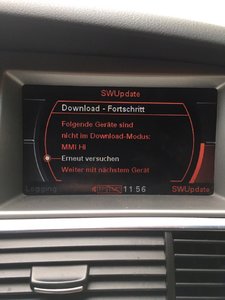

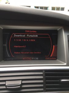

    парни хелп начал обновлять ММИ вроди все шло пучком, но первый этап прошел от 0 до 100 проц, и потом вот такая картинка была ,минут 20 ждал ничего не менялось,на свой страх и риск уже перезагрузил ММИ, вроди все работает как и раньше но прошивка как была 2860 так и осталась. чо за Х.. такая? Что ни так делаю?

  15. alex00
    alex00 Завсегдатай
    5 окт 2011
    885
    AUDI А6/С6 4F 2.0
    какую версию шил? авто америка или нет?
  16. Димася
    Димася Живу я здесь
    24 дек 2010
    1.492
    А4В6,АМВ,Q+мешалка,Урод С6, трахторчуга
    авто дилерская, шил 3460 чтоли, мош 5150 сразу попробовать??
  17. alex00
    alex00 Завсегдатай
    5 окт 2011
    885
    AUDI А6/С6 4F 2.0
    да и не заморачивайся
  18. Димася
    Димася Живу я здесь
    24 дек 2010
    1.492
    всмысле?? сразу шить 5150, просто АМИ не работает на старой прошивке(((((
  19. alex00
    alex00 Завсегдатай
    5 окт 2011
    885
    AUDI А6/С6 4F 2.0
    да можно сразу шить 5150 а ее уже обновлять на 5540 а вот на 6030 смысла нет покрайней мере я откатил назад к 5540, 6030 мне не понравилась или она у меня встала криво
