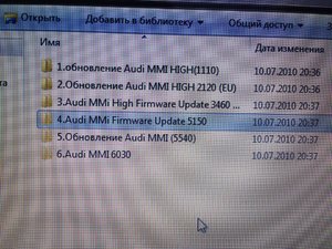

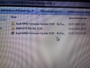

    Парни подскажите ,вот скачал обновления, 6 папок получилось при разархивировании, Вопрос , ЧТО ИМЕННО записывать на диск ??? потому что например открываю папку 3460 (внутри еще 2 папки и файл\далее открываю папку и там 43 элемента всяких) Вот и не пойму , обоснуйте чайнику..

    забей ты на всякие 34...
    ставится так ( на все версии которые ниже):
    1. 5150 (коммулятивное обновление. содержит все предыдущие версии)
    2. 5540
    3. 6030 диск 2 (если есть телефон. Его надо будет прогнать 2 раза, т.к. после первого раза телефон как бы пропадет. после второго прохода опять появится)
    4. 6030 диск 1 (если есть навигация)
    пункты 3. и 4. необязательны. многие на 5540 останавливаются.

    имею ввиду что именно резать на диск???? Папку, папки , или 1 раскрытую папку??

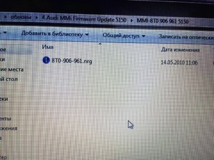

    есть такая программка - Nero burning Rom. Файлы с расширением .nrg это образы диска созданые в ней. так что неро в зубы и на минимальной скорости раскатывай на CD диски
