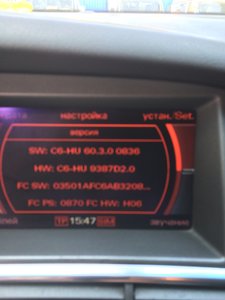

    Парни а мне надо обновлять и вообще что у меня за MMI
      229,5 КБ
      458
  3. АндрейР
    АндрейР Желаю чтобы все!
    19 апр 2004
    65.944
    A3\8P\2,0Т\Q
    6030 т.е. последняя версия обновлений,MMI-2G.

    Так видно же вроде,6030,2008 год,36-я неделя.;)
