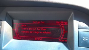

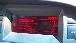

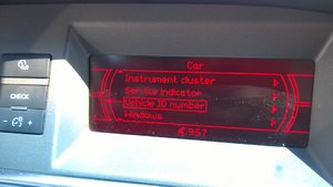

  14. 6yTekc
    6yTekc Участник форума
    28 май 2016
    172
    Мурманская обл.
    Audi Q7 1G
    Всем доброго времени суток!
    Неоднократно прокручивал темы на форуме,касаемо того,как посмотреть версию своего mmi,однако случился казус и действуя по описанному порядку у меня ну никак не высвечивается заветный подпункт меня "Version"
    Фото казуса:
