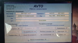

    Всем привет. Вопрос к знатокам, где посмотреть версию прошивки? В контроллере "ассистент рулевого" она указана 0507?

    Ну да здесь 507-я
