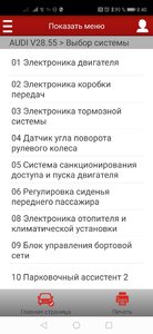

    В VCDS не нашел. Может плохо искал.
    ODIS в глаза не видел.

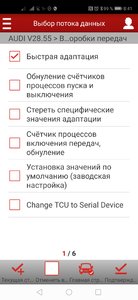

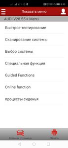

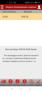

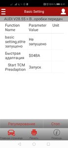

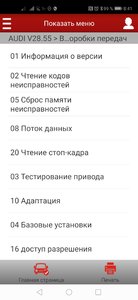

    В Launch делается так:
    Screenshot_20190902_084024_com.diagzone.pro.jpg Пробовал на этой версии
    Screenshot_20190902_084043_com.diagzone.pro.jpg Выбор системы
    Screenshot_20190902_084048_com.diagzone.pro.jpg 02 Электроника коробки передач
    Screenshot_20190902_084109_com.diagzone.pro.jpg 04 Базовые установки
    Screenshot_20190902_084134_com.diagzone.pro.jpg Сначала Стереть специфические значения адаптации, затем Установка значений по умолчанию (может это и не надо, но я делал так)
    Затем Быстрая адаптация
    Screenshot_20190902_084140_com.diagzone.pro.jpg Двигатель должен быть запущен, АКПП в положение D, нога на педали тормоза и жмем Регулирование.
    Сидим, ждем, не пугаемся толчков во время адаптации. При этом обороты двигателя в районе 1200 оборотов, АКПП несколько раз переключает передачи. Может делать до получаса.
    Требование: температура масла не ниже 70 градусов. И не выше 88. У меня при этой температуре сбросился процесс адаптации. Может конечно она и 90 набрала, но пока я заходил в чтение параметров и искал температуру масла она могла и остыть немного.
    Лучше в вечернее время в не жаркий день на холодную запустить чтение температуры, кататься пока не наберет 70 градусов и сразу же запускать адаптацию.

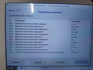

    Диагностика АКПП ZF группы 73-77, смотрим значения корекции.
    Что они означают ?
    В группах коррекции есть 2 параметра по каждому пакету :
    Время наполнения и давление работы каждого для пакета.
    - Если давление пакета ПОЛОЖИТЕЛЬНОЕ и более 200+ то износ пакета уже есть и пинки ПОСЛЕ замены масла МОГУТ появлятся
    - Если давление пакета ПОЛОЖИТЕЛЬНОЕ и ЗАПРЕДЕЛЬНОЕ более 500+ то это 100% ремонт коробки и замена пакета
    - ОТРИЦАТЕЛЬНЫЕ давления пакета НЕ В СЧЁТ !
    - Если Время наполнения пакета ПОЛОЖИТЕЛЬНОЕ 20+мс то износ ПЛИТЫ мехатроника уже есть и пинки ПОСЛЕ замены масла МОГУТ появлятся
    - Если Время наполнения пакета ПОЛОЖИТЕЛЬНОЕ 50+мс то это 100% ремонт мехатроника !
    - ОТРИЦАТЕЛЬНЫЕ Время наполнения пакета НЕ В СЧЁТ !
    подробней

    Всё зависит от года машины, с UDS или нет
    1. нет
    идём в коробку группы измерения
    группы измерения 73-77
    группа давление время
    пример
    73 -320 10
    74 100 34
    75 20 34
    76 200 0
    77 300 0
