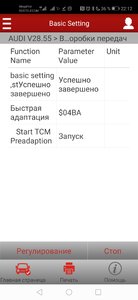

    После чипа решил на свою голову сбросить адаптацию АКПП дабы коробка подружилась с новой прошивкой.
    Ох как глупо это было...
    Адаптации сбросил, провел адаптационную поездку по инструкции ZF 6HP.
    АКПП адаптировалась, все передачи переключались не то что мягко, а очень нежно.
    Но появилась проблема; при необходимости резкого старта, когда ногу с тормоза резко на педаль газа в пол, машина где-то секунду-полторы думала, потом только начинала набирать обороты, до турбо зоны она не ехала, а потом выстреливала. В общем эти 2-3 секунды задержки были очень опасными.
    Парился, гуглил, спрашивал чиповщика - он сказал такое не встречал.
    Но тут недавно в лаунче обнаружил пункт адаптации, которая проводится при температуре масла от 70 градусов, в положении D, стоя на месте с выжатой педалью тормоза. Двигатель набирает 1200 оборотов и, раза три в течении минут пяти сильно пинает по кузову.
    Первый раз испугался, хотел отменить, но не стал.
    После проделанной процедуры затуп пропал. Теперь при резком нажатии газа машина моментально начинает трогаться, а когда обороты доходят до турбо зоны выстреливает.
    2015 год, 2.0 мотор, 86 т.км. пробега.
    P.S. прошивку до последней 1005 обновлял у дилера ещё зимой. За пол года до чипа.

    Нет, через Launch EasyDiag 3.0 с ломанным софтом от diagzone версии 28.55. В пункте "Базовые параметры"(кажется), ставишь галочку на нужном пункте и выполняешь.
    Со временем я немного соврал... Сегодня заменил масло в АКПП и повторил процедуру.
    ~25 минут делает.
    И очень важно чтобы масло не нагрелось выше 88. У меня при достижении этой температуры отменилась с ошибкой что-то типа "для безопасности".
    Процедура такая: Греем коробку до 70-71 градуса, стираем старую адаптацию и сразу же запускаем процедуру адаптации. Делать это лучше вечером. Не в жару.
