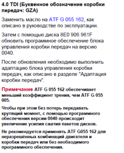

    Обновления для вашего блока нет. На коробках от Q7 не видел и не слышал рекомендации по переходу с одного масла на другое. На других да есть рекомендации Пример
    Я заливаю оригинал. На коробку ZF заменителей нет. Чтобы потом не думать что оно толкает, пинает.
    Если до замены масла коробка работала нормально, причины две:
    УРОВЕНЬ http://audi-facelift.ru/forum/showthread.php?t=281
    14. Желательно на следующий день проверить еще раз уровень масла АКПП
    -Дать остыть маслу АКПП до максимум 40 градусов не больше, лучше меньше, остывает масло часов 4-5 все зависть от температуры на улице
    - Запустить двигатель, дать чуть чуть поработать
    - Открутить заливное отверстие
    - если масло вытекает (подкапывает) при температуре 35-40 Значит уровень в норме!
    - если не вытекает долить
    - закрутить заливную пробку.
    МАСЛО
    Если уровень в норме. Меняйте масло на оригинал!!!
