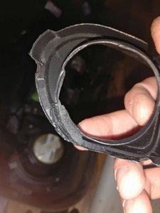

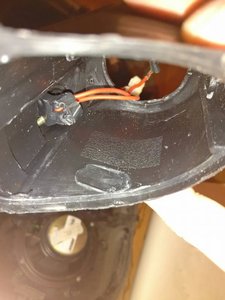

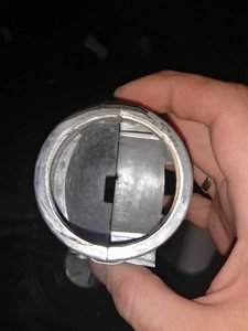

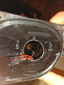

    Короче, ни при каких обстоятельствах не ставьте китайскую реплику. Это говно чуть не спалило машину. Что с ними происходит на фото ниже. И еще прикол, линзы не покрыты хромом изнутри. Как это говно должно было светить по мнению китайцев мне не понятно. Максимум на что эти туманки можно взять так это дернуть с них стекла и все. Стекла на низ хорошие. uploadfromtaptalk1458640265685.jpg uploadfromtaptalk1458640280145.jpg uploadfromtaptalk1458640298268.jpg uploadfromtaptalk1458640311765.jpg

    Есть 2 линзы от старых оригинальных туманок и 2 от китая.
