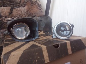

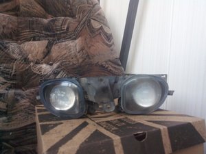

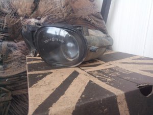

    Начну с предыстории. случайно наткнулся на пост земляка SpeedFire2. прикупил он себе оригинальные туманки Valeo за огромные бабки. ставились эти туманки с 2000 года. и он продавал такие же новые туманки, только изготовленные китайскими друзьями. но стекла на них были оригинал. я их естественно купил. за смешные деньги мене достались новые туманки, которые вообще не светят. изначально была идея менять стекла, что я и сделал.
    Сохранить в Альбом
    вот моя оригинальная туманка. после многих часов полирования стекла она выглядела так. светила кстати недурно.
    Сохранить в Альбом

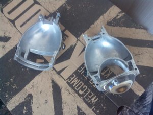

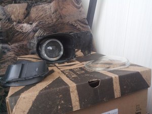

    а это уже разобранная китайская туманка. разбирал канцелярским ножом, особо не щадя корпус.
    Сохранить в Альбом

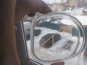

    после тщательной очистки нового стекла, сфоткал свою ласточку через него)))))
    Сохранить в Альбом
    а вот и причина плохого света китай фары. отражатель забыли сделать, хром кончился((((
    Сохранить в Альбом
    для сравнения, вот как выглядит оригинал и китай.
    Сохранить в Альбом
    все почистил, и приклеил стекло на силиконовый герметик. на фото две оригинальных туманки, до и после замены стекла.
    Сохранить в Альбом

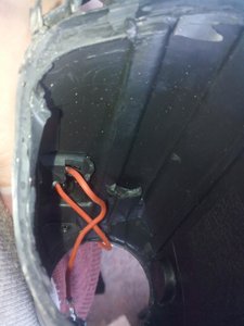

    а теперь скажу, что китайские туманки опасны для машины. на фото сверху оплавленные уши, которые держали линзу. если долго ими пользоваться, могут и загореться.
    В итоге, скажу что, если ваш отражатель жив, то можно купить китайские туманки и снять с них стекла. это дешевле чем покупать оригинал. ну а если отражатель осыпался, то лучше копить деньги, так как китай не светит и может загореться.

    в том то и дело что там в корпусе все болтается, потому что внутренний крепеж оплавился и обломился. корпуса китайские тоже не годяться

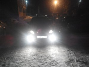

    фото не очень конечно. но вот что получилось. в реальности не так ярко конечно. лампочки обычный галоген
