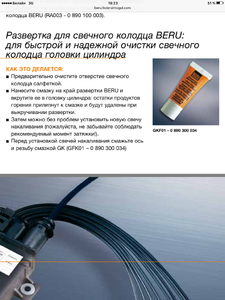

    Прочитай последний пункт.Официальная рекомендация от BERU по дизельным свечам

  9. ioann
    ioann Живу я здесь
    24 ноя 2009
    4.841
    Речь в теме идёт о БЕНЗИНОВОМ моторе. Зачем здесь размещать совершенно левую информацию?
    Давай ещё о ректальных свечах напишем. а что - тоже ведь свечи.

  10. fima76
    fima76 Живу я здесь
    2 июн 2012
    3.061
    A6 Avant 2,7BPP07г
    Конструктив один и тот же.И свечи ломаются и там и там.И последствия облома идентичны.Так в чем различия?Да и тема про облом свечи.В чем инфа левая???

  12. Xeus
    Xeus Живу я здесь
    7 янв 2006
    2.914
    Казахстан
    Q7 3.6 FSI BHK Америкос
    :fool:
    у дизеля и бензина? да уж. там если что и конструктив свечи и принцип ее работы совсем другой.
    Во всяком случае для бензиновых двигателей НИГДЕ нет рекомендаций по смазке свечей, только для дизелей
  13. fima76
    fima76 Живу я здесь
    2 июн 2012
    3.061
    A6 Avant 2,7BPP07г
    Стальная резьба и аллюминиевая голова.Конечно,а люди медной смазкой мажут.Ну,ну.А вы ко мне прицепились
