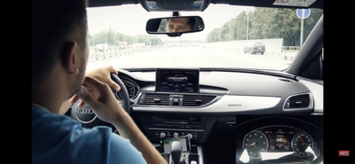

    Вот из автообзора скриншот, на 7 передаче при скрости 94 км/ч обороты 1600 или вроде того.
