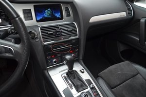

    На глаз сразу видно. 3G стали ставить на рестале и там нет кнопок на 6 дисков,там планка,по которой два слота по SD карты и сим карту

    вот смотри

  4. alexars2012

  5. audimilano

    тогда с планкой на первый взгляд))))))))Думаю машин с переделкой из 2G в 3G по пальцам пересчитать.А рестал уже все с 3G вот там уже разбираться надо,а то будет урезанная,которая даром не нужна))))

    ага, именно так - если есть прорезь под SD карту значит 3G.
    если есть джойстик дополнительный, значит 3G navi с хорошим экраном, двд приводом.
    камеру и тв насколько знаю можно и к модификации MMI 3g radio подключать, но экран 6.5 и разрешение маленькое, в голове MMI 3G radio стоит CD привод
